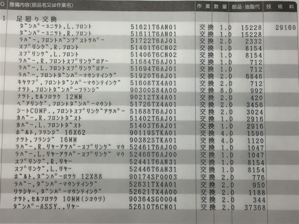

クチコミ投稿数:211件Goodアンサー獲得:2件 オデッセイ 2013年モデルのオーナーオデッセイ 2013年モデルの満足度5
2018/01/02 09:03(1年以上前)
>たかかめ.さん
早速の返信ありがとうございます。
交換したパーツについては、下記のリンクに記載してあるものでよかったでしょうか。
http://bbs.kakaku.com/bbs/K0000590660/SortID=19790923/ 記事
http://bbsimg03.kakaku.k-img.com/images/bbs/002/479/2479152_m.jpg 写真
書込番号:21477552
ナイスクチコミ!1
クチコミ投稿数:769件Goodアンサー獲得:52件
2018/01/02 13:06(1年以上前)
>ようすけ33さん
そうですね。
最新は型番変わっている物もあるかも知れません。
書込番号:21477993 スマートフォンサイトからの書き込み
ナイスクチコミ!3
