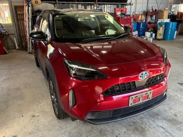

クチコミ投稿数:10件
2023/09/03 09:10(1年以上前)
ご返信ありがとうございます。
フロントガラスをはずす必要があるんですね!それは難色しめされそうです、、、(泣)
写真をアップしておきます。よく見たら運転席側だけでなく助手席側も同じでしたね、、、ドア側のシートは何ともないところからいくと、ピラーのシートに問題がありそうですが、、、他のみなさんも同様の状態になってないか気になります。
書込番号:25406919 スマートフォンサイトからの書き込み
