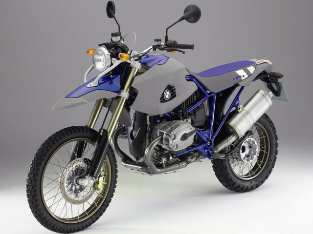

現車 確認して来ました。
車高が高いです!
身長180cmあるので 今まで市販車(モトクロッサーを除く)では足つきに戸惑った事はなかったのですが HP2は標準で 片足つま先立ち(バレリーナ状態)。
エア圧の車高調整をしてもらい、漸く両足のつま先が届く程度。
他では 外観から
1)フロントサスが エンデューロレーサーを謳っている為か 倒立サスの採用
リアも乗車状態の1G下でも 国産車のような沈み込みも無く、前後とも固めの印象
2)タイヤが前後ともチューブレス(私の認識不足ですが R1200GSもそうでした)もちろんチューブタイプにも出来るそうです。標準のチューブレスではタイヤの減圧はやはりしない方がいいとのことでした。また BMW全般ですが ホイルは国産に比べ 柔らかい。敢えて高硬度でなく、粘性のある物を使用し、割れや破損でなく 変形しても最低限の地点まで移動出来るようにした為と説明を受けました。
3)最初に触れましたがシート高について。車高調整とシートの変更で高さはある程度 替えれますが シートが固めで 角もある為 足つきの悪さに繋がっているように思いました。
4)エンジンを掛けてもらいましたが こちらはR1200GSのエンジンベースと言う事もあり 軽やかで BMWらしいボクサーツインの鼓動と 他車種との違いであるバランサーが無い為か アイドリングでの空ぶかしでもかなり車体が左右に揺れます。車重は 1200GSに比べスペック値で40Kg軽いのは 取り回しでも跨っても体感できました。
5)フットブレーキですが 標準でワイヤリングされており この辺はエンデューロレーサーらしい造りで 更にシッティング時のペダル位置と ワンタッチ(手で起こす)でスタンディング時用のペダルが配置されており 便利そうに思いました(これはBMWの特許だそうです)
6)ハンドルはゆったりと広く 少し上がり気味で 個人的には 高速などシッティング時は楽そうだし、スタンディング時にも肩が張らずにすみそうです。
7)メーターはシンプルな白地ベースの速度計と デジタルの時計、オドメーター、トリップ、水温計。変わっていたのが乗車時間計がありました。
説明ではダート等の埃が多いような場所等を走行した実時間を管理し、エアーフィルターの交換の目安に使用するそうです。
8)乗車定員はもちろん1人。シートレールも最後部までは勿論無く、当然2人乗りは無理ですね。BMW定番のパニアケース等も付かないとの事でした。
市販の振り分けバックも左側がマフラーがカチ上がっていて 厳しそうです。
小さなリアキャリアは付いていましたが。(横20cm位 X 縦25cm位?)
9)ライトが思ったより小さい。光量は55Wと充分らしいですが 夜間は照射角があまり広くなさそうで 街灯の無いような場所でのカーブは怖いかも・・・
等など 2時間近く 1200GSと並べて 話しをしていましたが ディーラーの方も オフメインなら HP2だが ツーリング主体でダートも云うなら1200GSでは と云われました。私としても 子供と二人乗りの安全性やツーリングが主体と嫁さん(170cm)も共用できる点などでも 1200GSへ寄ってきています。

先日ディーラーに引取りに行き、翌休日に慣らしと私自身の慣熟のため走ってみました。舗装された山間部の道路やゴーストップの多い市街地がメインで、現在オドメーターが300kmを超えたくらいですが、印象を述べてみます。各部の操作性、使い勝手、造りは最高です。わかっていたことですが、やはり高いシート高には停車時に難があります。(身長185cm以上ある方とか、特に脚の長い方でしたら別ですが)バランサーを取外されたエンジンは、かなり振動があります。あくまでもエンデューロ に特化したマシンです。

私、40代ですけど買いました。身長172p(足短め)ですが、フォークの突き出しとリアのエア調整でとりあえず足は届きます。ただエアを抜きすぎると跨ったままサイドスタンドをはらうのが難しくなります。少しカットするか曲げようと思っています。
タンデムステップを付けて、2名乗車で登録したので、子供を乗せてます。アシストグリップが無いので、しがみつかれますけど。
金属ステップに振動は出ますが、ブーツを履けば気になりません。
値段を別にすれば、最軽量のフラットツインですから乗りやすいですよ。

はじめまして、僕は乗ってはいないのですが友人が乗っていますので参加させてください。僕のインプレとしては173cmの僕には跨ぐのさえ困難でした。乗ってみると操作性はコンペマシン?にしてはかなり扱いやすいと思います。ただ問題は一度止まってしまうと大変です。足が全く届かないので非常に怖かったです。あと友人からのインプレですが、長距離ツーリングに関しては厳しいらしいです、足つき・燃料タンク容量・振動(ハンドル)に不安があるそうです。僕の所感ですがとても面白いバイクで250ccオフ車感覚で乗るには最高のバイクですが、長距離ライダーの僕はGS(アドベンチャー)のほうが良いですね。

購入後7ヶ月でオドメーターも14000kmを超えました。
軽量で取り回しが楽そうだということで、ヘナチョコライダーの身をかえりみず選びました。
現在はオプションのモタード仕様にして、純正の−2cmのローシート、フロントフォーク突き出し無し、リアサス空気圧6.5キロで使用しています。(標準21吋フロントホイルのときは、フロントフォークはめ一杯の2cmくらいの突き出し。この状態で両仕様ともシート高はほぼ同じくらいになります。)
それでも身長172cm短脚の私では両つま先やっとツンツンです。
リアサスの空気圧を下げれば簡単に低くなりますが、フニャフニャでとても乗れたものではなくなります。
モタード仕様にしますと、軽快で更に取回しが楽になります。
日帰りで500km〜700km(内高速道路の利用30〜40%)のツーリングもこなしています。
13Lのタンクは、頻繁な給油を余儀なくされます。
6速で90〜120km/h走行時にハンドルのバイブレーションがかなりあります。そのためでしょうか、バッテリーが動いたり(現在タイラップで固定)、フレーム各部のボルトが緩みやすく、その部分をこまめに点検する必要があります。
左にこけるてマフラーを損傷すると、マフラーが約19万円です。トホホ・・・
でも私はHP2に満足して走り回っています。
ツーリングが目的で、足つきを懸念されているのでしたら、1200GSを選ばれたら後悔しないと思います。(足つきが問題で、結局手放された方もいるようです。)

アストロマンティックさん、HP2はそんな暴れん坊な車じゃありません。
BMWの市販車としての品位は備わってるように思います。
(確かに価格・高い シート・高いですが)
所有してみてわかったのですが非常に良くできたバイクです。
それに、言われているほどカリカリのレーサーでもありません。
確かに1200CCもあるので力はありますが、
アクセル操作に対して非常に穏やかな反応を見せます。
二気筒なのでマルチのような急速な吹け上がりはしません。
排気量がでかいので250のトレールのよう吹け方でもないです。
どちらかというと確実に力が出と言った感じです。
確かに振動は多少多いらしいですが(BMW一族の中では)、
ホンダあたりのXR250(国内市販車)ほどのバタバタ感はないように思います。
(エンジンの置き方にも原因があるのでしょうが)
マフラーも悲しいくらい静で、林道でXR250あたりと走ってると
どっちの排気量が大きいの解りません。
さすがに重いですが、その重さがいいほうに作用して
ダートでもあまり激しい挙動はしないようです。
また、前後のバランスが非常に良く、体重移動で挙動を
制御しやすい乗車位置で、オフロードレーサの乗車ポジション
とも多少違いゆったりした(BMW GSの延長上のような)
ポジションです。
(ある意味乗っけてもらうバイクでなく、操ればその通りに
なると言った感じの非常良く調教された馬みたいな車です)
確かに競走馬的な気の荒さも感じることがありますが
それは乗り手(へなちょこなので・・)の問題みたいです。
特筆すべきは、リアのエアサスで、
ストロークが300mm近いのにぶわぶわ感は皆無です。
それどころか、ちょっとガレた林道でギャップにはまっても
1発で吸収し、おつりは皆無でした。
(へなちょこなのでスピードは40〜50キロ位でしたが・・)
まあ、斜め前から見ると牛みたいですが楽しい車です。
