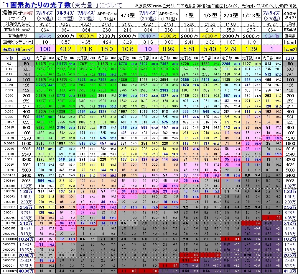

銅メダル クチコミ投稿数:29885件Goodアンサー獲得:1573件
2019/05/24 18:08(1年以上前)
レンズ解像度と撮像素子サイズ
>レンズは同じ画角で同じ特性を持ったものがあると仮定します。
「同じ特性」の仮定が非現実的です。
コンデジ用ではレンズ解像度200本/mmが余裕だったとして、
フルサイズ用の特にズームレンズではレンズ解像度100本/mmでも苦しいレベルだったりします。
そのため、ボトルネックとして「実際のレンズ解像度」の情報は非常に重要なのですが、殆ど公開されていませんね(^^;
また、フルサイズに対して同格の解像力を得るには、コンデジでは例えば5.5~5.6倍必要になりますが、現実的には全然足りません(^^;
※添付画像は、レンズ解像度と有効面サイズから、「解像単位」のドット数が何万画素あるのか?を単純計算したものです。
(有効面の端部の光学的劣化などは考慮していません(^^;)
書込番号:22688492 スマートフォンサイトからの書き込み
Goodアンサーナイスクチコミ!8

>cbr_600fさん
下記URLの画像(計算表)の右端が、画素ピッチ「1μm」です。
有効「2000万画素」比較ですが、「100μm」「10μm」「1μm」などの例示付きです。
https://bbsimg03.kakaku.k-img.com/images/smartphone/icv/3098798_f.jpg
※書込番号:22225776
※「1画素あたりの光子数の計算表」なので、単に画素ピッチと有効「2000万画素」撮像素子の比較であれば、表の上のほうだけ見てください(^^;
書込番号:22692203 スマートフォンサイトからの書き込み
ナイスクチコミ!0
2019/05/26 09:59(1年以上前)
有効「2000万画素」比較ですが、「100μm2」「10μm2」「1μm2」などの例示付きです。
書込番号:22692211 スマートフォンサイトからの書き込み

2019/05/26 20:47(1年以上前)
右端が画素ピッチ1μm ※S/Nに注意!!
>モモくっきいさん
>私個人はデバイスメーカは2μmより微細なセンサの研究をしているはずだと思っていますが、ここ何年も出てきていないところを見ると、何らかの壁があるのではないかな、なんて思ったりします。
画素加算を最初から仕様にしている1/2.3型4000万画素級がスマホ用としてニュースリリースにありました。
これは画素ピッチ1μm未満です。
添付画像の表の右端は、画素ピッチ1μmなのですが、555nm単色光ベースの「光子の個数」の推算値で光ショットノイズのS/N比を計算すると、ISO50でも「29dB」しか無い(^^;
たぶん、快晴の撮影でもノイズリダクションべったりになるかも?
書込番号:22693460 スマートフォンサイトからの書き込み
