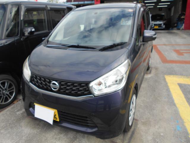

ああ、ネガキャン&ステマってやつですか?
愛車画像上げます。偽装と疑われればそれまでですが。汗
まだピカピカなんで、売るのに躊躇するんです。
売るならピカピカの内にというのも事実ですが。
