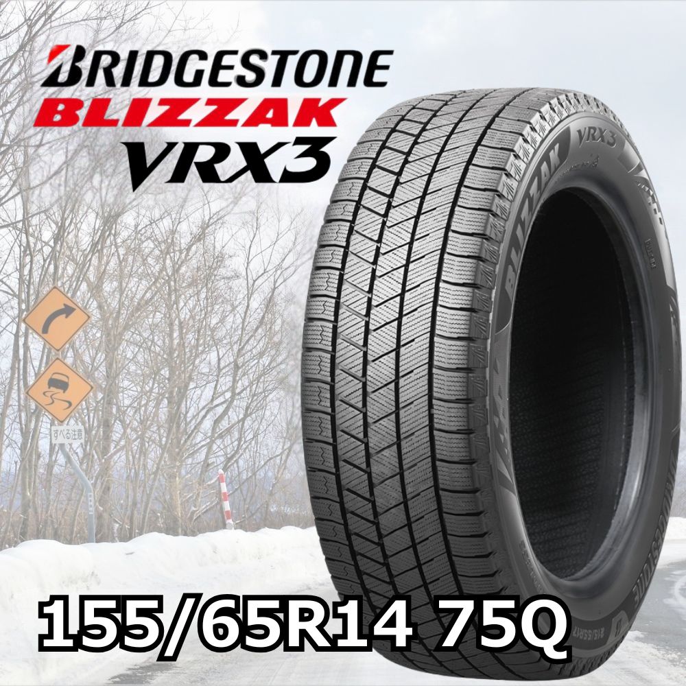

[1本] BLIZZAK VRX3 155/65R14 75Q
  • 「フレキシブル発泡ゴム」と新トレッドパタン技術の採用で、従来品対比、氷上でのブレーキ性能が20%向上した乗用車用スタッドレスタイヤ。
  • ブロックサイズの均等化により局所的な接地圧の集中を抑制し、均一な接地ですべりを低減。従来品に比べて摩耗ライフ(指数)が17%向上。
  • ゴム部分に分子量の多いロングステイブルポリマーを配合した「フレキシブル発泡ゴム」を採用することで、経年によるグリップ性能の低下を抑制。
